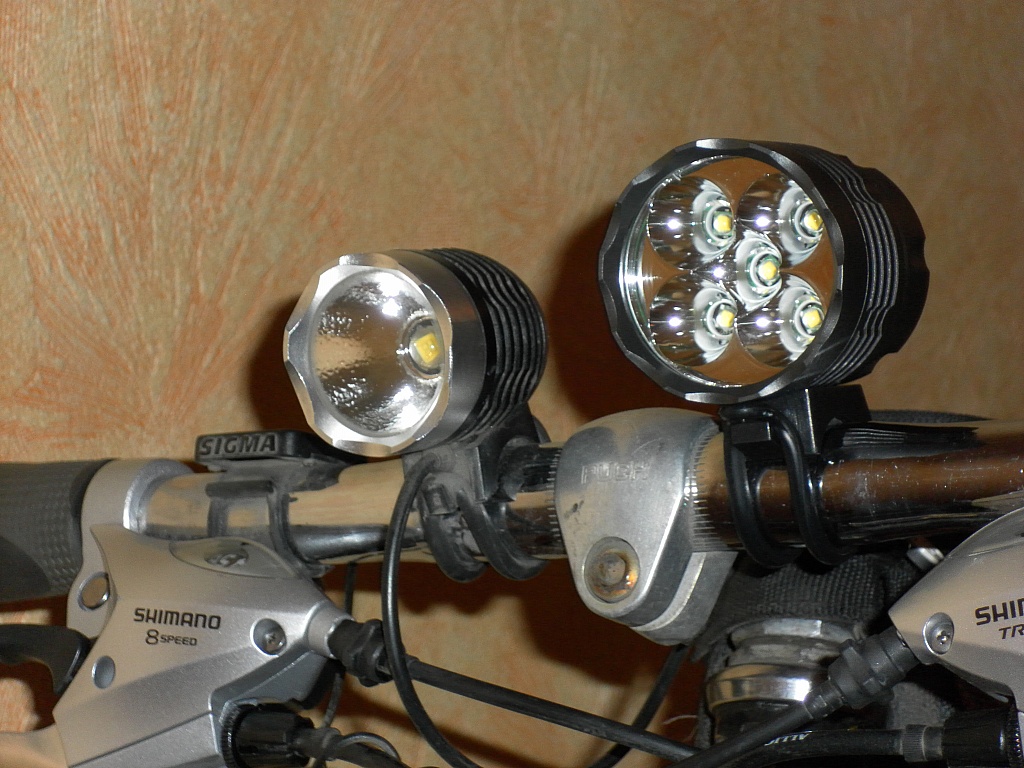

Сегодня примерял на руль 5 XM-L в одном флаконе... Ох, и кастрюля! %)
Но светит! =@ :crazy:

яичницу наверное можно на ней готовить)

Насчет кастрюли - в самую точку :D

Для нормального теплоотвода, в корпус фары была поставлена алюминевая гильза на термопасту
... и еще там было чуток работы с паяльником. Спасибо Alexxx13! :friends:
Выводы по итогам ночного возвращения из Ольшанки:
  1. В хай-режиме света больше чем достаточно.
  2. В лоу-режиме - ни то, ни сё.
  3. Фара массивная, и на моем хромированном руле приходилось поправлять после расколбаса. Возможно на алюруле проблемы не будет.
  4. В хай-режиме выключилась минут через тридцать. И это на новом аккумуляторе...
Придумать применение пока не получается. Гораздо удобней и практичней пара старых-добрых мейджикшейнов-808 на руле

напомнило старенький выпуск ералаша)

применение - борьба с водителями на трассах, которые не выключают дальный свет при встречке ...

Спасибо за описание, Мавр. Весьма интересно.
Просмотрел фотографии, если сейчас для питания используется батарея на элементах 18650, то вот это должно помочь
http://dx.com/p/8-4v-26650mah-rechargea ... ack-207855

Я написав:
Кстати, как выяснилось, виноваты были батареи. В одной из них один аккумулятор вообще мёртвый, в другой дикий разбаланс с "завода"...
Тест на фирменной майджикшейновской батарее проведу, скорей всего, на закрытие сезона :pardon:
