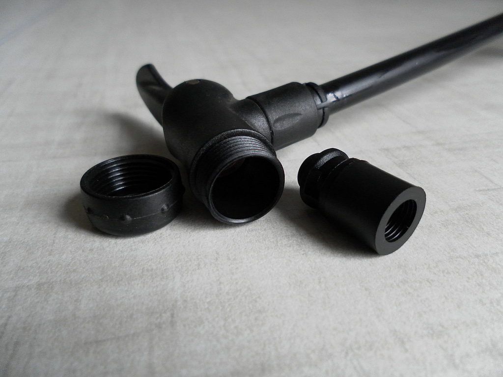

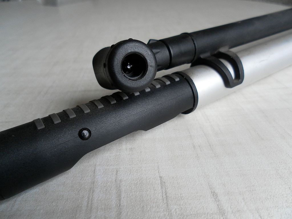

Теперь о насосе.

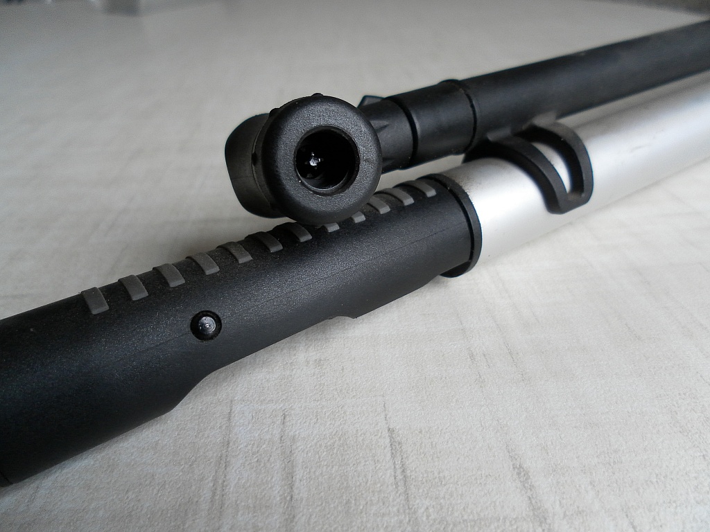

Все нормальные 8) насосы "в одном соске на выходе" (ц) :D
имеют полный набор фишек для всех видов нипелей

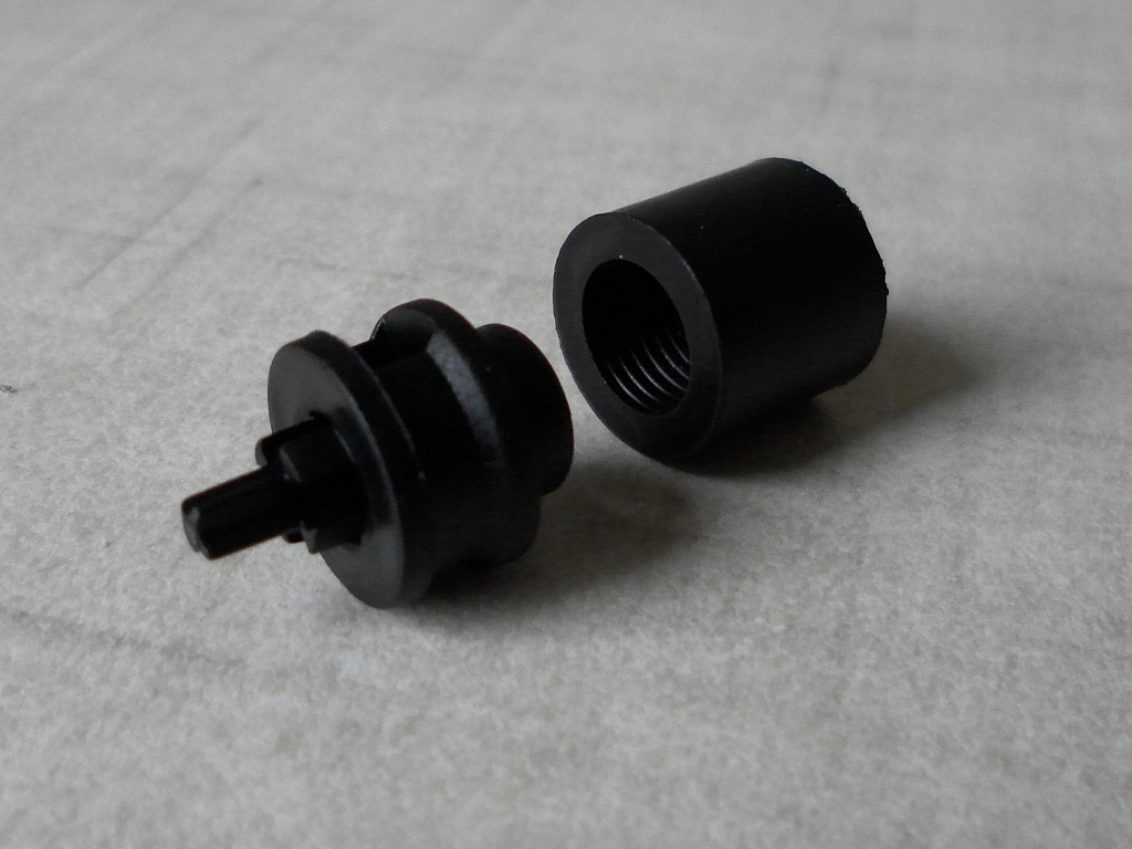

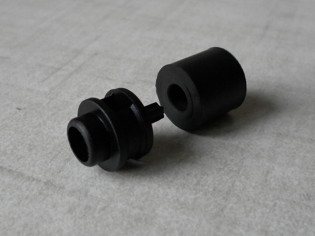

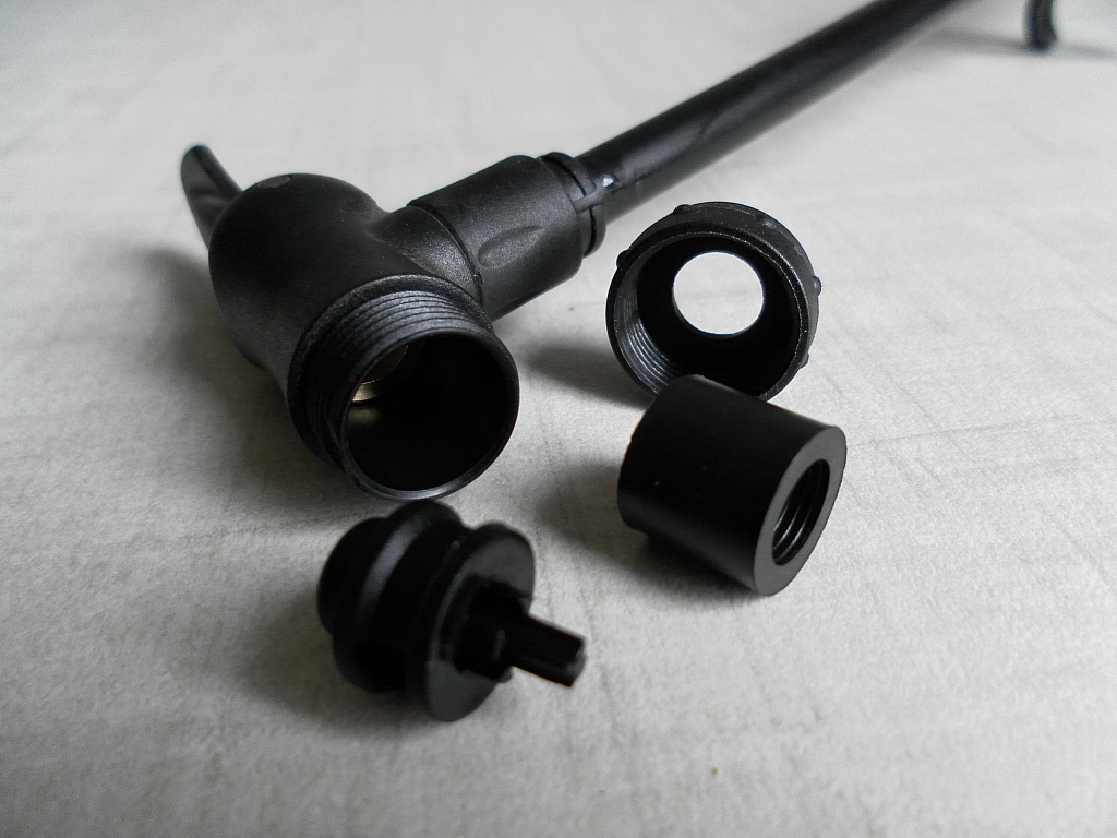

Из резиновой уплотняющей вставки и пластиковой втулочки можно получить две комбинации
Засовывая их в "сосок на выходе" определенным образом, получаем возможность качать престу / велонипель...
или шредер
В фотосессии принимал участие отлично зарекомендовавший себя в Карпатах насос Лонгус

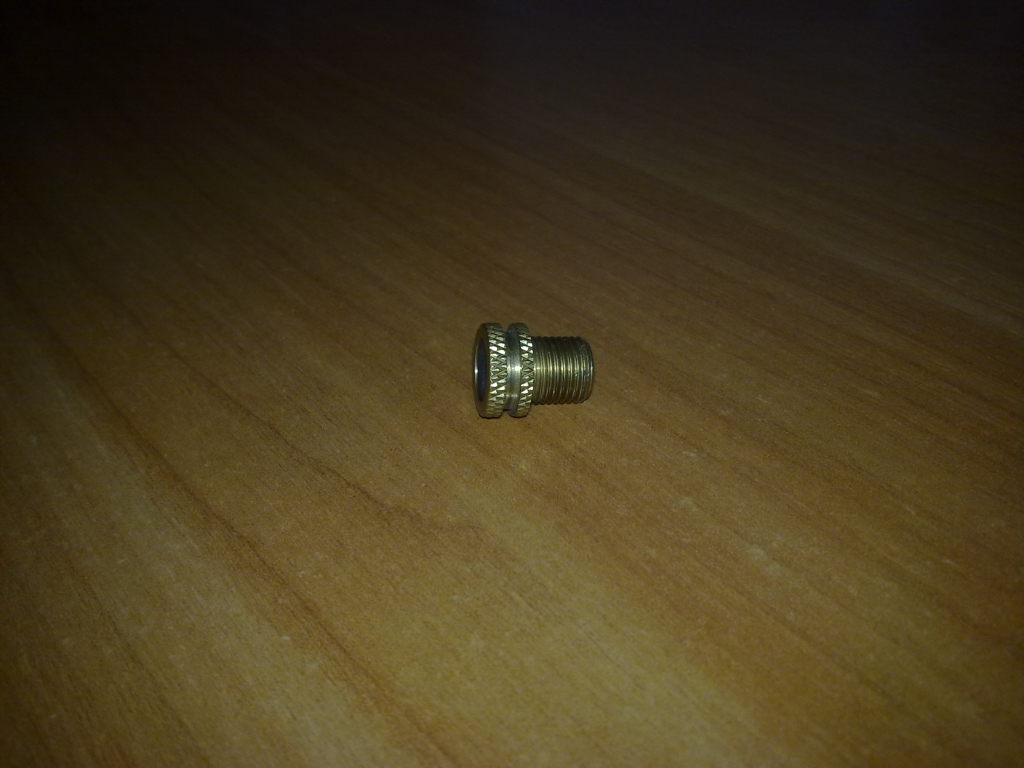

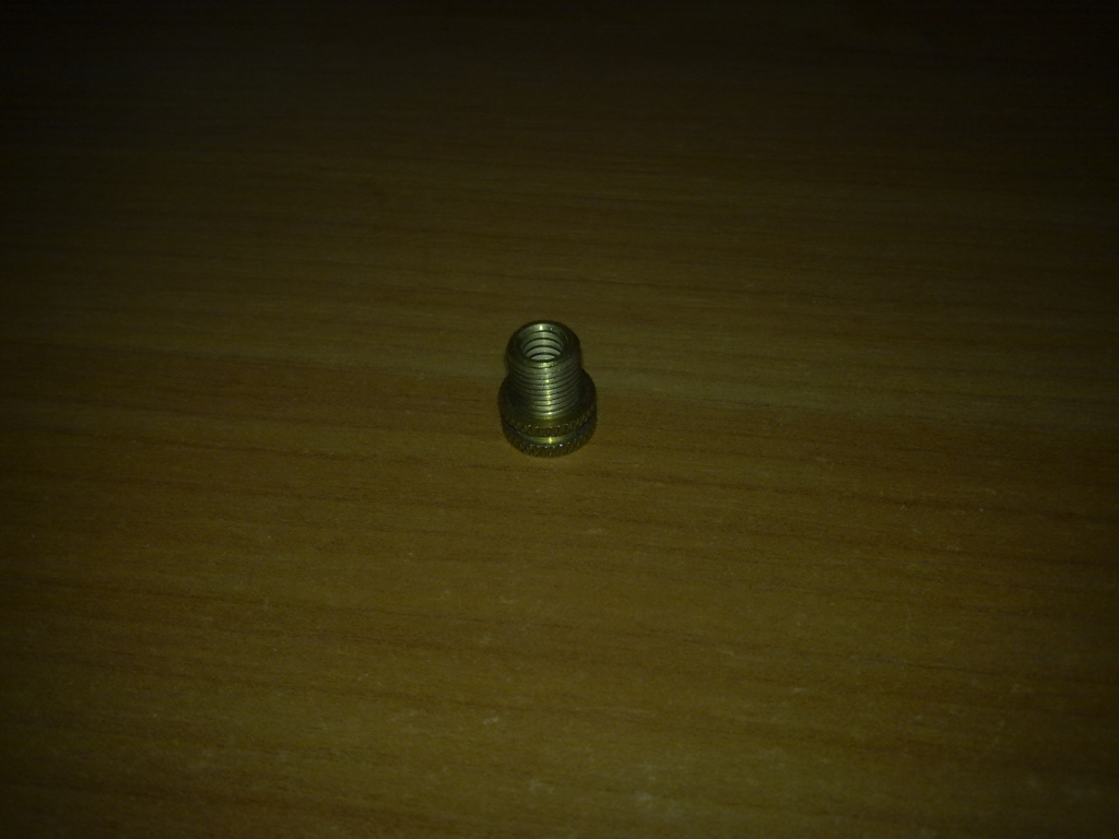

Есть переходник с Преста на Шредер
накручиваешь его на ниппель Преста под автомобильный насос и качаешь до... и больше.

у нас на рынке 0.5 грн стоит переходник
