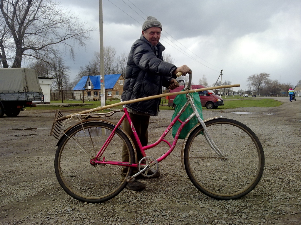

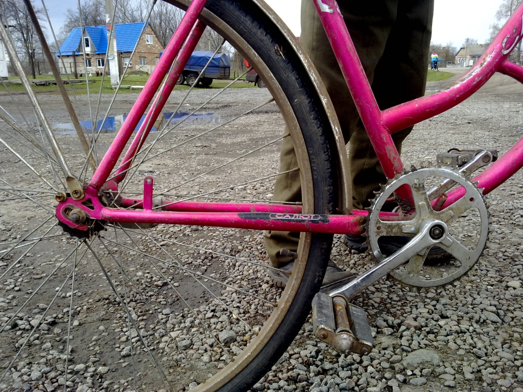

Изображений: 2270
Не так впечатлило отсутствие цепи, как отсутствие седла )
а зачем, это ж третья точка опоры))))
