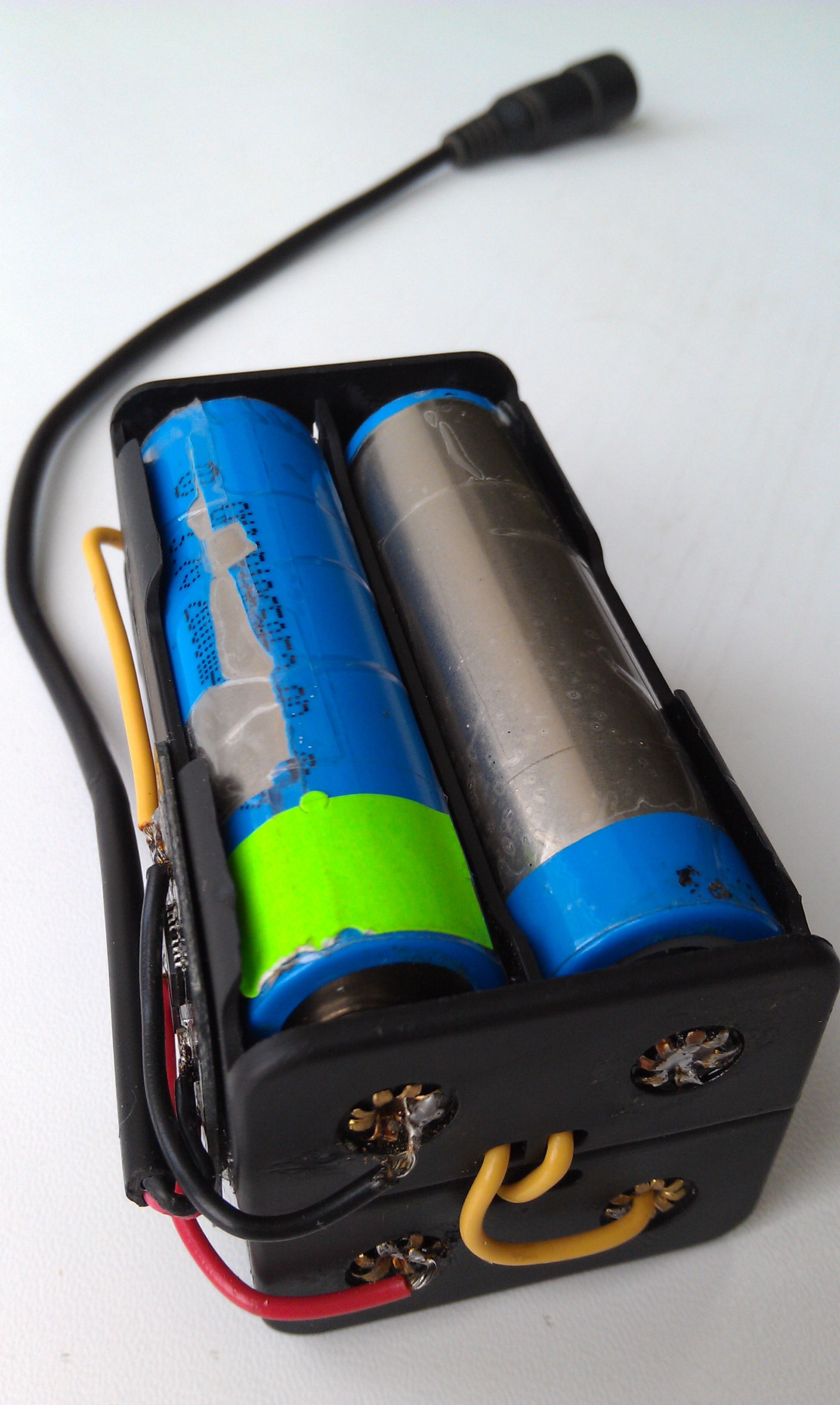

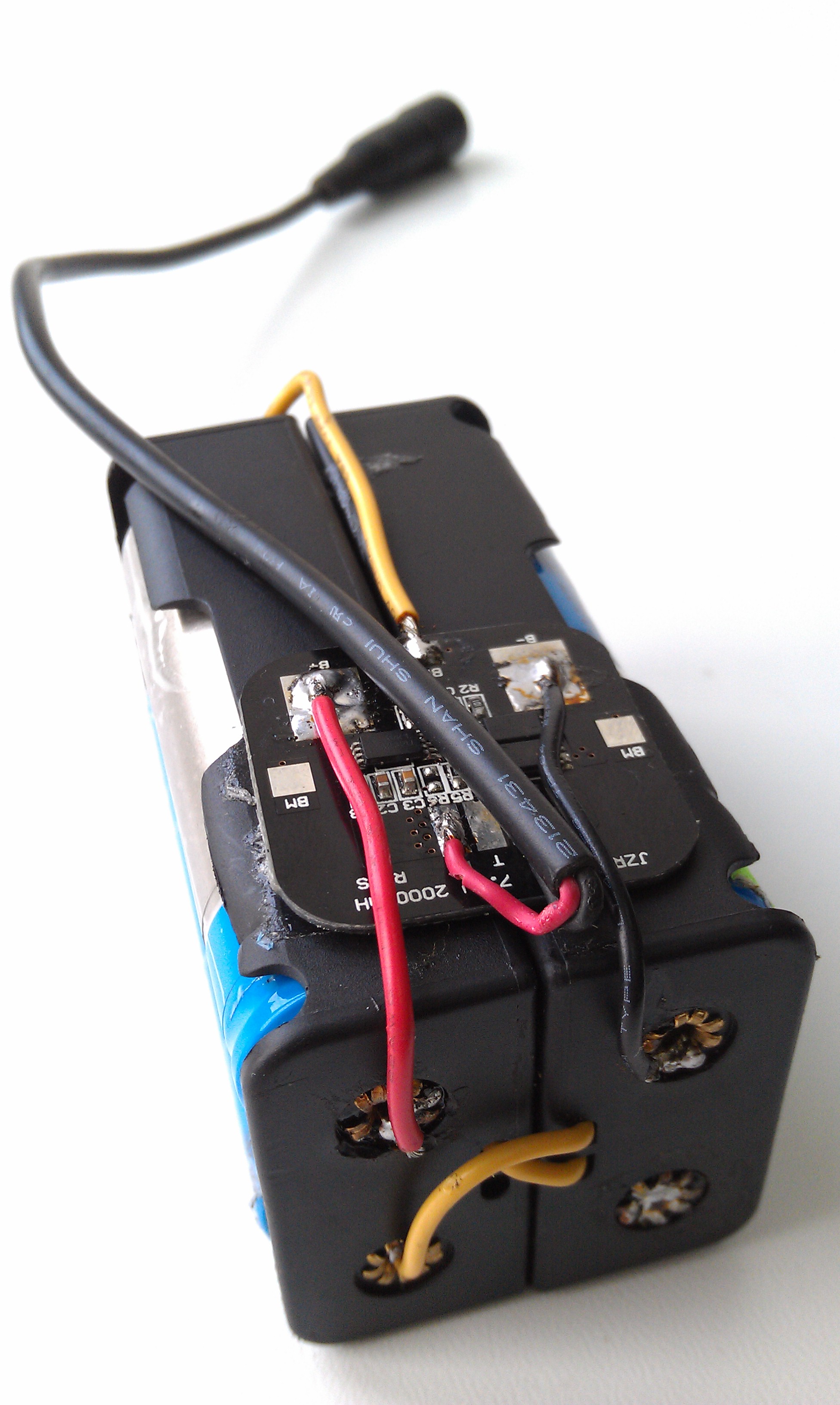

ПовідомленняДодано: 19 липня 2012, 20:51
Изображений: 2269
За два сезона разбалансировалась батарея первой Майджикшейны :(
Решил раскурочить, и собрать в боксах, для возможности периодического выравнивания и замены отдельных элементов...
Разобрать уже было проблематично - холодная сварка и суперклей - нифига не разьемные соединения :D
Благодаря другу, у которого руки не трясутся :mosking: и была получена нужная комбинация
Все это хозяйство замотал в пакет и перемотал изолентой.
Протестирую на 4-х сотке :crazy_pilot:
Сла-а-а-ава! Сла-а-а-ава КИПовцам! :friends: :drinks:
