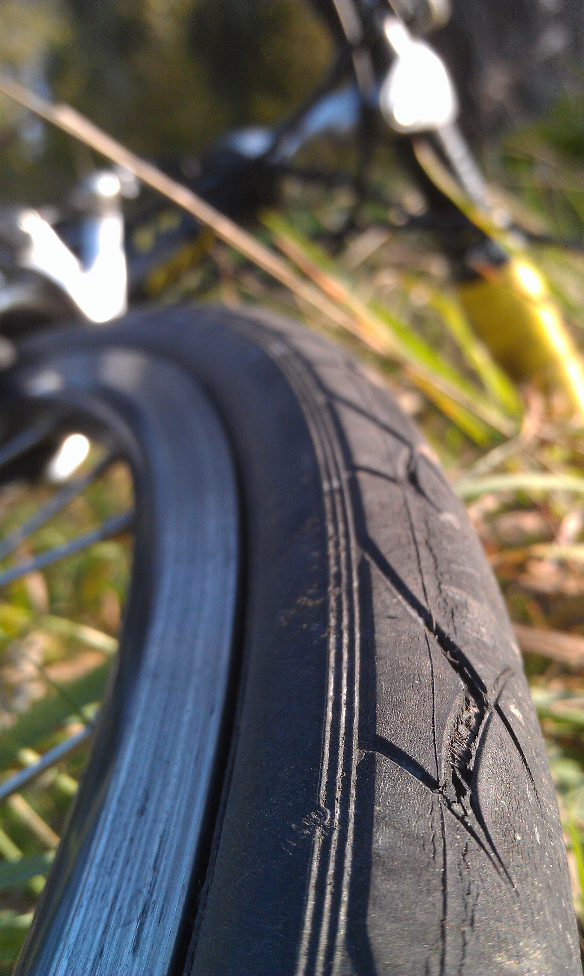

Колюмбира на переднем
Три сезона, но все на переднем Чемпака. Она же была в Крыму. Это гдето тысяч 21-22...
Надо или шлем купить, или поставить, что-нибудь посвежее )
