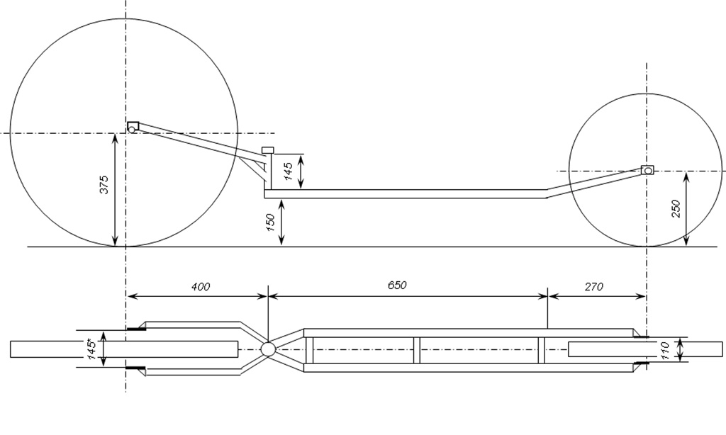

Где ширина площадки???
КоментарДодано: 24 вересня 2009, 14:08
Во-первых, не площадки, а рамы :"":
А во-вторых, дропауты задней вилки накладываются на внутренние поверхности "перьев" и варятся продольными швами. Так вот базовым размером является расстояние между дропаутами! Соответственно, "ширина площадки" будет зависить от ширины втулки по контргайкам (у меня 110, и этот размер указан :wink: Втулки ХВЗ - 90мм по контргайкам...) и толщины дропаутов (у меня 4мм)...
В-третьих, какой размер тебе нужен - наружный или внутренний? Если внутренний, то 110+8=118мм.
Если наружный, то все зависит из какого профиля будет собираться конструкция. У меня 20х20. Следовательно ширина рамы трейлера 118+(20*2)=158мм...
КоментарДодано: 25 вересня 2009, 20:31
Сори! Писал по памяти, а она подвела :sorry:
Ширина втулки колеса трейлера по контргайкам 100мм! Всё пересчитать от этого базового размера!
З.Ы. Если "площадкой" была названа крепежная рамка баула (это тонкостенная стальная трубка ф10мм), тогда еще раз извините - 260мм. Но этому размеру я внимания вообще не придал, потому, как мало ли кто, что захочет на раму присобачить...
Можно просто корзину от тележки из супермаркета :crazy:
