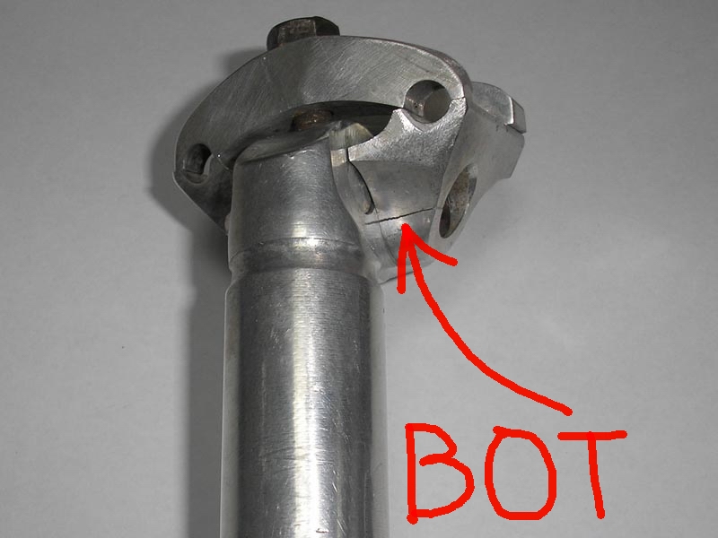

В этой ветке будем не только обсуждать и делиться раздражающими звуками, периодически появляющимися в процессе эксплуатации, но способами их устранения :D
Ветка не для тех, кого на велосипеде слышно раньше, чем видно :D
Из собственного опыта, могу сказать, что проблема не только в раздражающей составляющей, это и вопрос безопасности... :shock:
Начну.
...Причину возникшего скрипа искал два дня. Стоя на педалях его не слышал. Седло Селле Италия Сфере уже было замечено в подобных проделках, поэтому "подтянул" все, что можно "подтянуть", места крепления рамки даже смазал...
...Скрип на следущее утро был даже громче. Детальное обследование всего узла "подседельник (спецзаказ ХВЗ) - седло", и вот результат. Аллюминевая деталь седлодержателя зажимающая рамку седла "дала трещину"...
Для замены куплен штырь с седлодержателем Лонгус (26,8мм с толщиной стенки 3мм), который прийдется проточить. Для спецзаказа диаметр подседельного штыря - 26,2мм.
Вот такая печальная история...
