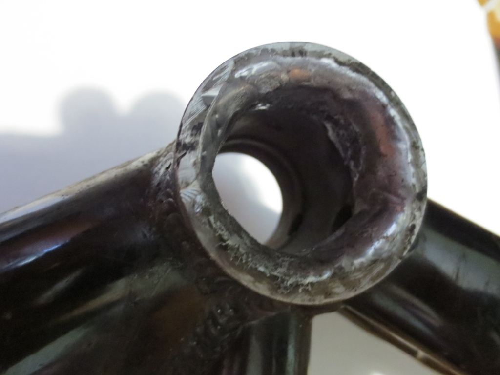

В общем 4 года назад мной была сорвана резьба в кареточном узле, немного откатал с обмоткой фумки и залитой краской.
Пришло время отремонтировать.
Было наплавленно алюминия, ничего не повело, надеюсь свойства металла остались прежними.
Я так понимаю нужна резьба 1.37”x24 (34.8 шаг=1,05) под квадрат. И растачивать нужно на 33.75-33.8 мм
Расточка будет производится по базе левой чашки. Как будут крепить, думаю пару прижимов на верх кинуть можно.
Интересно услышать предложения и критику

У Юры с Супруна метчики есть, я ему делал левый/правый на резьбошлифовке. Правда второй номер, под прогонку, и без направляющих колонок. Есть только миллиметров 10 затыловки. В принципе если придумаешь как закрепить и выставить всю эту лабуду - должен нарезать :)
И да, чем наплавлял? свойства у Авиационного алюминия В95 или 7075/6061 и технического АД00 отличаются на пару порядков. Прочность на срез и смятие в том числе.

хз чем наплавляли, думаю чем-то стандартным промышленным, как-то не подумал что он может быть слабей по мех. свойствам. Хотя это очевидно.
Я больше переживал чтобы узел не покрутило, левая чашка легко рукой вкручивается, еслибы крутонуло, то с таким мелким шагом фиг бы вкрутил.
Думаю хватит свойств чтобы удержать резьбовое соединение, к тому же далее будет родной металл, хотя тоже немного ослаблен после нагрева..
Хотя если я 1000 км накатал на фумке и краске, то вариант наплавки должен вполне прокатить, на пару десятков тыщ км.
Думаю, наплавка должна была подзакалиться как-то, может и нет я не спец в этих делах.
По поводу метчиков, думаю в Клубе должны быть, когда сорвал резьбу, то вроде говорили что метчики есть.

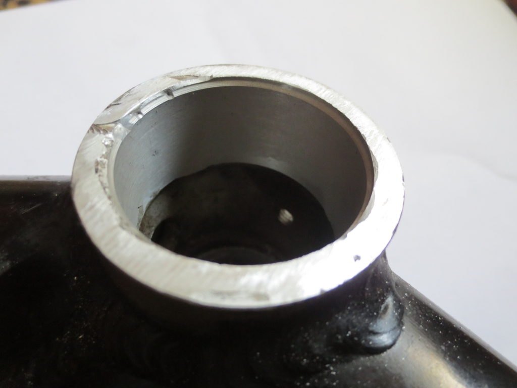

вот расточили

Резьба нарезана.
Рама спасена за 3 подхода
