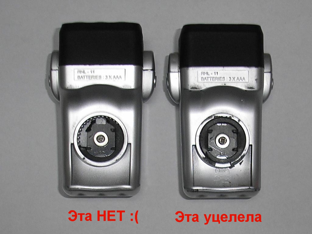

В процессе установки это китайское "№;%: упало, мгновенно распрощавшись с креплением, подскажите как его починить?

Да, выглядело это так:
А последовательность следущая:
  1. Выкрутил два винта на платформе, вынул пружину фиксатора, закрутил все на место...
  2. Снял сломаный зубчатый сектор на корпусе фары, открутив винт.
  3. Раскаленным шилом проплавил отверстие в платформе, так, чтобы оно совпадало с отверстием в корпусе фары (oсобая точность не нужна ).
  4. Саморезом с "откушеным кончиком" прикрутил платформу к корпусу фары. Саморез не должен выглядывать на внутренней поверхности. Длинна самореза подбирается опытным путем.
  5. Хомут ставим на руль, на него одевается платформа с прикрученым корпусом. Все затягивается винтом с эксцентриком. Фара вставляется и вынимается, корпус фары остается на руле. Это минус.
    Но, зато, фару можно плавно регулировать по горизонту, а не "щелчками", что гораздо удобней...
Чего только не придумаешь, чтоб другу крепление не дарить :D :D :lol:

Сегодня, ремонтная фара (которую снимать можно только с крепежным хомутом и по этой причине она на руле "Грязепеда" постоянно) на тряском участке все-таки отвалилась... :(
На руле остались хомут с платформой, саморез с "откушеным кончиком" и отломанным "пиптиком" корпуса :D , в который саморез был вкручен...
Теперь, остается два варианта:
  1. Залить полость корпуса под зубчатый сектор эпоксидным клеем и прикрутить фару к платформе.
  2. Купить новую фару. :D
Оба способа имеют как плюсы, так и минусы... :roll: :D
З.Ы. Фара кувыркалась с десяток метров по асфальту, но выжила... И даже работает :shock:
