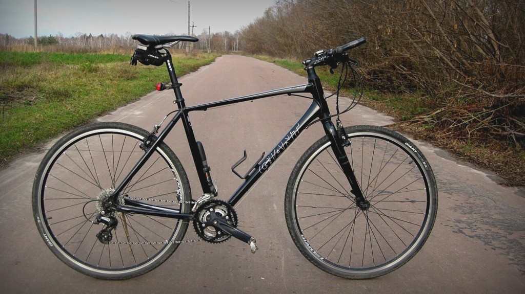

Создаю блог своего велосипеда, на котором открутил львиную долю сезона 2012. Из 5,5 тысяч общего наката больше 4-х тысяч накрутил именно на нём.
Модель: Giant Escape 2 (2012)
Тип: дорожный гибрид
Статус (предназначение): daily commuter.
Рама: алюминий 6061, джайнтовская технология ALUXX;
вилка: сталь;
обвес: добротный, низкобюджетный Shimano;
колёса: бюджетный джайнтовский сток. Тяжелые, крепкие.
Велосипед приобретался как второстепенный, для катания по городу и на короткие дистанции, в том числе грунтовые, в спокойном темпе. Но на практике проявил себя самым лучшим образом и бОльшую часть сезона 2012 достойно отработал в должности «и.о. велосипеда №1», и до сих пор находится в этом статусе. На нём я проехал два сумских бревета 200 км, а также свою первую сольную двухсотку. И целую массу покатушек на 50-100 км.

Правильный лисапед :good:
Для несезона не хватает крыльев.

Да, похожи, т.к. оба - дорожные гибриды. Но Bergamont Sweep еще ближе к шоссейнику. Он более легкий и скоростной, и оборудка повыше классом.
Но и цена почти вдвое дороже :pardon:
Кстати, могу привести свою же цитату о моей "пчелке" :"": из поста в соседней теме:
Den написав:
Giant Escape 2 - классный городской гибрид с дорожной геометрией, накатистый, симпатичный внешне и при этом не дорогой. Я купил его за 400 баксов у официального дистрибьютора. Оборудка у него конечно лоу-энд, но работает надёжно. Кататься на Escape по городу и окрестностям - одно удовольствие. Его фишка в удлинённой базе (в моей ростовке колёсная база 109,7см), велосипед очень устойчивый и удобный. Но для дистанций 100+ тяжеловат. Да и пряморульная посадка больше подходит для города.
Писал я это в начале лета, когда еще не раскатался до оптимальной формы. Сейчас, по прошествии сезона, могу сказать, что на Escape можно с удовольствием проезжать дистанции не только до 100, но и до 200 км.

Расскажу о том, что заменил на велосипеде.
Заводская сборка оказалась вполне терпимой, но без кастома конечно не обошлось. Буквально после первого же выезда поменял стоковый руль вместе с выносом, а чуть позже заменил седло.
Вынос был тяжеленный, толстостенный и внешне несимпатичный. На его место я поставил неплохой шоссейный PRO LT (100мм). Случайно попался на харьковском онлайн-магазине, причем по недорогой цене.
Родной райзерный руль тоже раздражал весом и не нравился формой, и был заменён на прямой и легкий Token, который я насмотрел на Чайнике. Ну и грипсы на новый руль поменял по причине установки рожек. Родные грипсы – комфортные, с расширениями по краям, жалко было резать, поэтому купил самые простые ВВВ-шки со сквозными торцами и с заглушками в комплекте.
Седло поставил проверенное в походах Giant Flow 1 – бюджетное, но очень удобное и довольно лёгкое. :good:
Больше ничего не менял. Все остальные компоненты и детали я решил заменять уже по мере их износа.

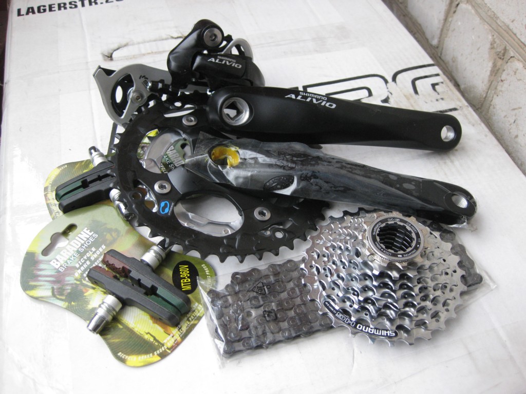

Велосипед перебран и полностью готов к сезону. 8)
Заменена вся ходовая часть, включая заднюю перекидку, а также тормозные колодки.
Систему поставил Shimano Alivio с расчетом звёзд 42х32х22, причем звезду на 22 демонтировал сразу же. Надеюсь, расклад 42х32 будет оптимальным.
На родной системе 48х38х28 я использовал в 99% среднюю звезду, т.к. 48 было как бы многовато, а 28 - маловато.
В итоге звезду на 38 слизал до упора, 48 юзал крайне редко, а малую звезду вообще возил зря, и не мог снять по причине неразборной конструкции системы.
Кассету выбрал тоже Alivio, с раскладом 11-28. Прежняя кассета имела явно ненужную крайнюю звезду на 32 - никогда её не использовал.
Состояние родной кассеты после 4000 км. Без комментариев. :pardon:
Цепь поставил Shimano HG70, по совету брата. Она хорошо себя показала в боевых условиях.
Большие надежды возлагаю на новые тормозные колодки – они должны решить проблему раздражающего визга тормозов.
p.s. Заменой компонентов выиграл в весе порядка 250 грамм. :good:

Den написав:
А почему не шоцейную? Ведь явно не КК лисапед thinks

Угу, я себе СОРУ шоссейную на гибрид поставил. Хорошо!
Мтбшную кассету поставил для порядка и феньшуя - у меня сейчас преимущественно оборудка Аливио на борту. Стоимость шоссейных кассет на 8 скоростей выше мтбшных, да и выбор не особо.
С переходом на шоссейные компоненты решил пока повременить, прежде всего из экономии.
