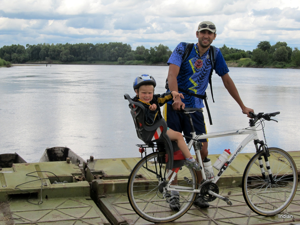

Власний досвід.
Від 10 міс. до рівно 2-х років возили на передньому кріслі.
Добре, що зараз крісло не валяється на балконі, а використовується за призначенням
В два роки пересадили в заднє крісло.
Проїздили так 3 роки. Накатали точно декілька тисяч. Бувало до сотні за день. Ніяких нарікань на надійність.
Можу сказати, що така конструкція трохи водить, але точно трясе менше, ніж на багажнику.
Тобто можна зіскочити з бордюру і не боятись, що в дитини зуби повипадають.
Коли виріс кілограмів до 20, стало якось сильно петляти і прогинатись. Тоді поставив багажник, а до крісла знизу прикрутив шмат товстої гумової труби.
Стало зручніше, надійніше і амортизація залишилась. Так і докатали, до п’яти з половиною років. І це при тому, що сам почав їздити в три. Зараз це крісло теж когось катає.
Ну а ми вже своїм ходом
А стосовно поради, то я б на багажник не брав. Думаю, то конструкція для асфальтованих доріг.
