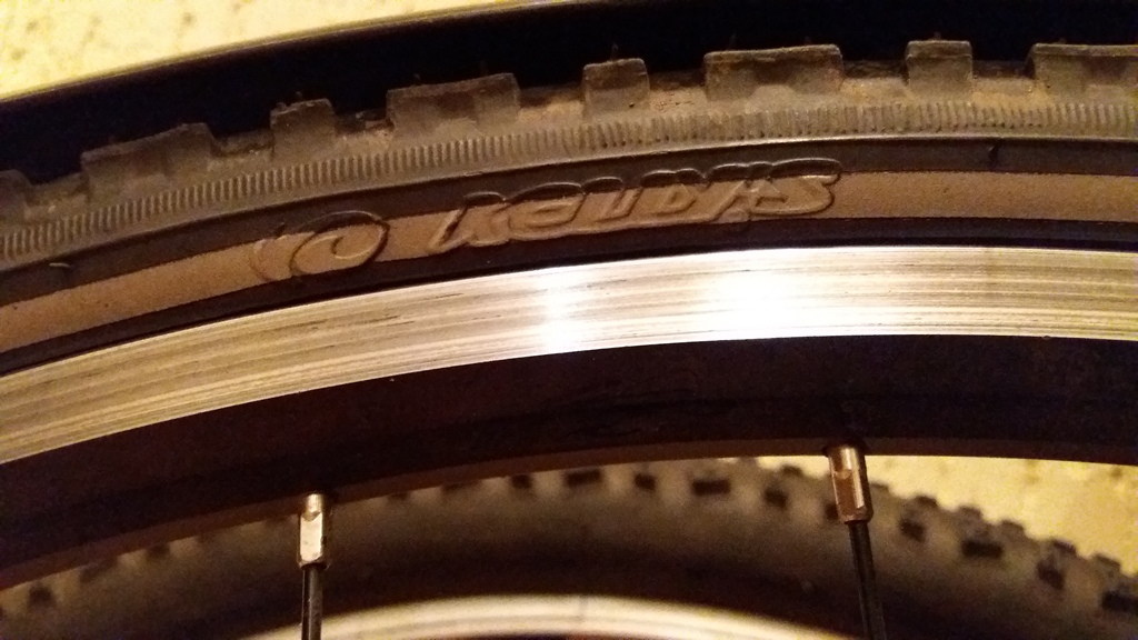

Вчера заметил странные звуки при торможении передним тормозом (вибрейки). Дома рассмотрел поближе и увидел, что контрольной канавки на переднем ободе уже почти нет, на заднем - совсем нет.
Как-то неожиданно, учитывая спокойный стиль езды и проеханные всего ~10 000 км. Это с ободами что-то не так? Или с тормозами? Или с велосипедистом? :unknown:

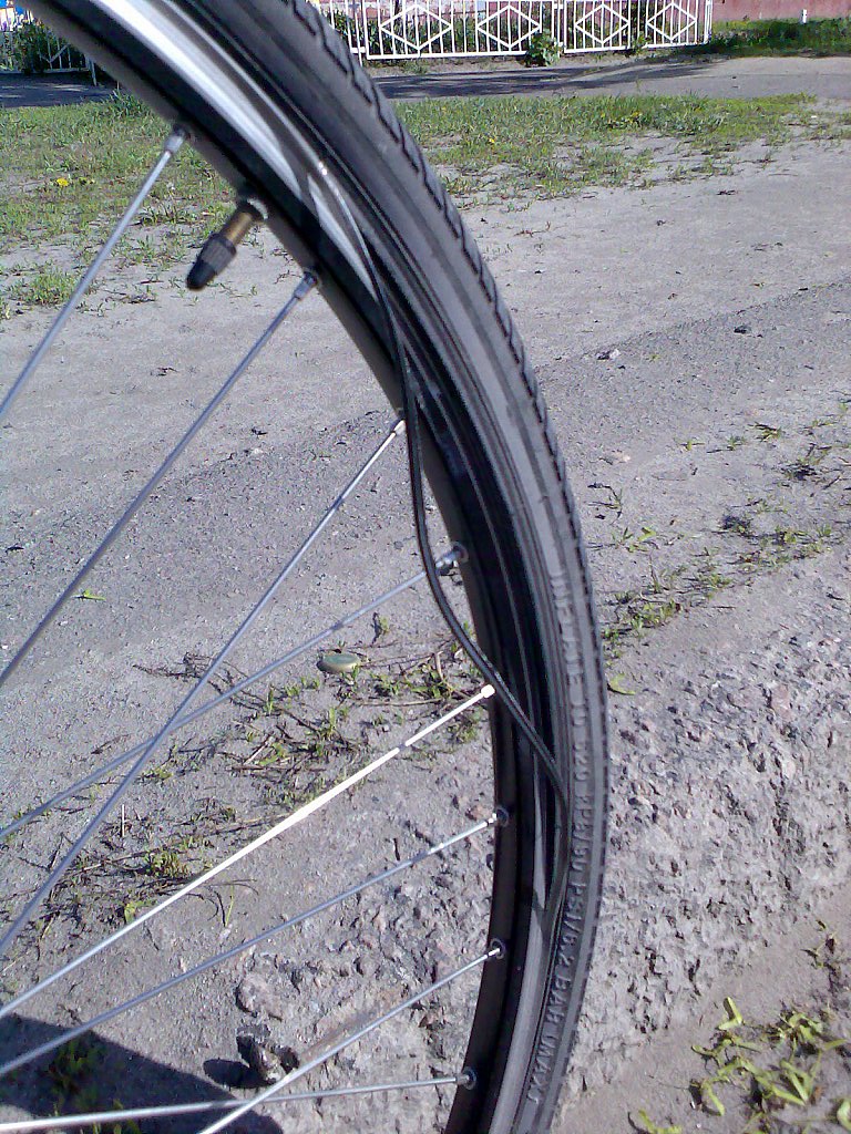

Фото сделано сегодня, 15 минут назад, обод WEINMANN ZAC 2000, 700С, V-BRAKE, 36 СПИЦ, . Пробег на сегодняшний день 46 746 км. Мой вес 65-67 кг, ставился только консольный багажник. Заодно порекомендую "неубиваемые" покрышки для города, хотя катаю на них везде: http://www.mastervelo.com/index.php?rou ... ct_id=6719 (на моем фото).

Это переднее?
 Тема повідомлення: Re: Менять обод?
ПовідомленняДодано: 08 жовтня 2018, 17:45
Повідомлень: 55
Изображений: 8
Звідки: Poltava
Велосипед: Niner_custom
Это переднее?
Заднее, хотя переднее в аналогичном состоянии.

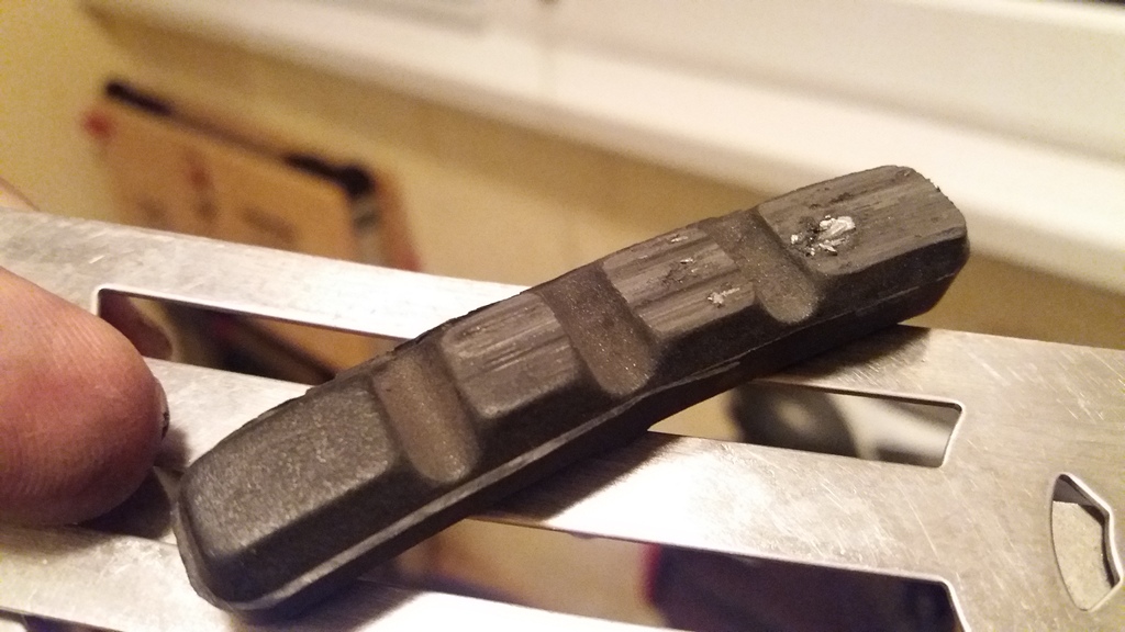

И особенно интенсивно в паре с дешмановскими говноколодками... Кстати, посмотри колодки, звук возможно от стертых, или заговняченых.
А вот и одна из передних колодок, теперь видно, кто звуки издавал. Это еще стоковые, на заднем уже менял после появления таких же звуков.

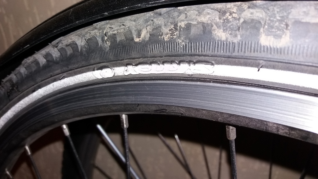

Ну и, собственно, сам задний обод, выглядит еще вполне, вот только канавки как и не было :D
